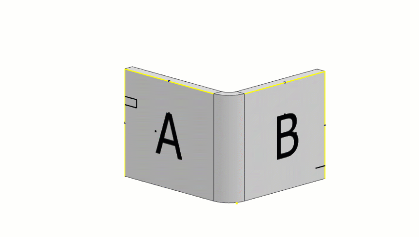

Comando Marcar, um novo comando de operação para peças de chapa de metal e padrão.
Utilize o texto ou a geometria do esboço para adicionar recursos de marcação aos seus modelos.
Utilize Estilos de marca para controlar as propriedades de modelagem e exportação dos recursos de marca. Utilize o Editor de estilos e padrões para gerenciar os estilos de marca.
Exporte para camadas específicas em arquivos DXF ou DWG.
Confira o novo tutorial guiado da Operação de marcação.

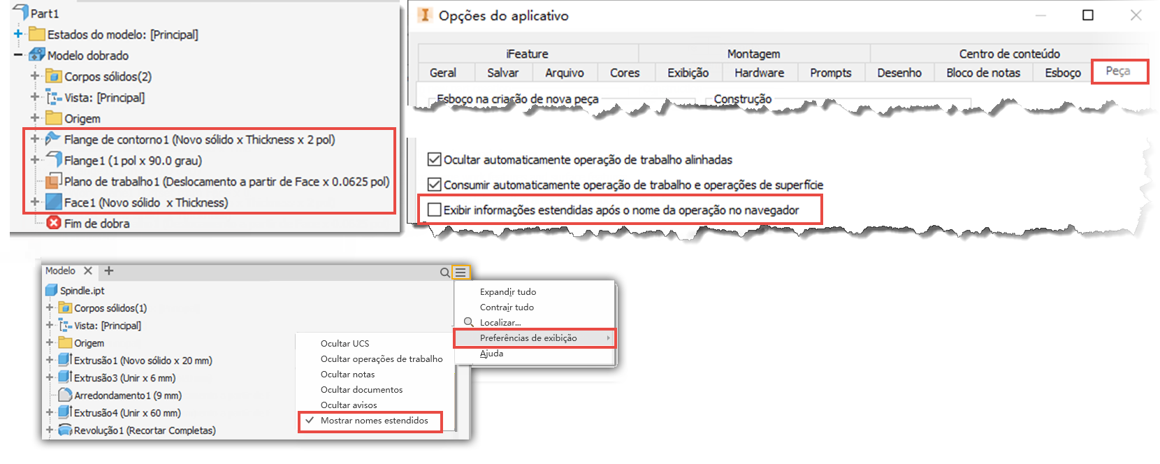

Chapa: as informações estendidas do navegador estão disponíveis para peças de chapa de metal. A opção pode ser ativada em Opções do aplicativo > guia Peça ou no nó do navegador.

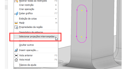

Geometria projetada: agora é possível selecionar toda a geometria projetada desreferenciada (ou inválida) em um esboço para que possa ser rapidamente excluída ou analisada para reparo.

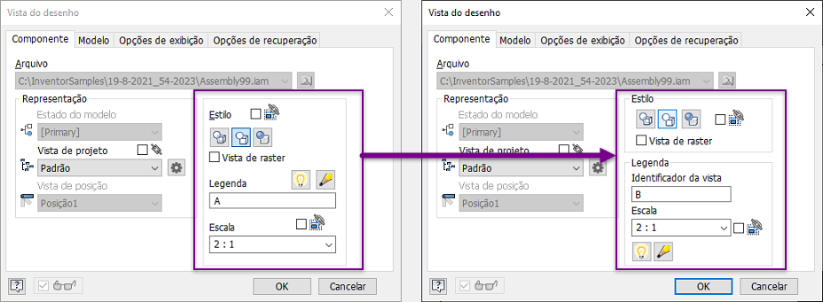

A caixa de diálogo Vista de desenho tem uma interface de legenda de vista atualizada.

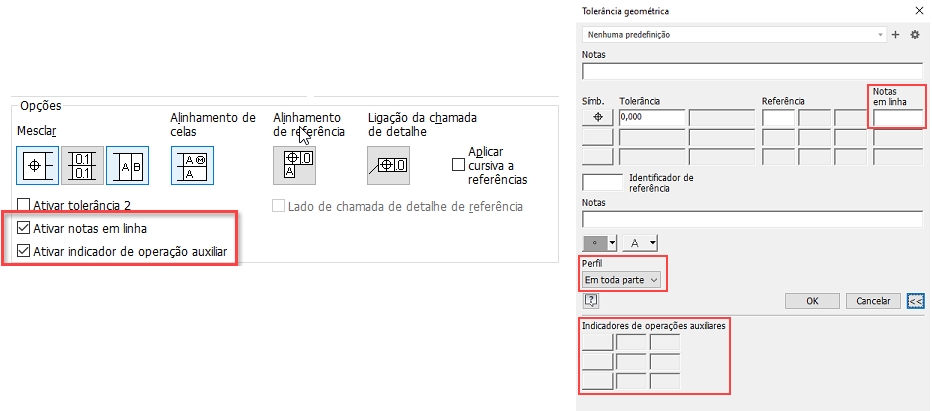

Tolerância geométrica: o símbolo "Em toda parte" na tolerância geométrica. Use a nova opção "Em toda a a parte", localizada no menu suspenso Perfil da caixa de diálogo Tolerância geométrica.
Você também pode inserir indicadores de prefixo, sufixo e operação auxiliar segundo as normas ISO 5458 e 5459 na caixa de diálogo Tolerância geométrica. Primeiramente, ative as opções usando as novas caixas de seleção adicionadas à caixa de diálogo Editor de estilos e normas. As células são ativadas à medida que são preenchidas.
Foram adicionados identificadores adicionais à caixa de diálogo Estilo de tolerância geométrica para cumprir as normas ISO 5458, ISO 14405-1:2016 e ISO 1101.
