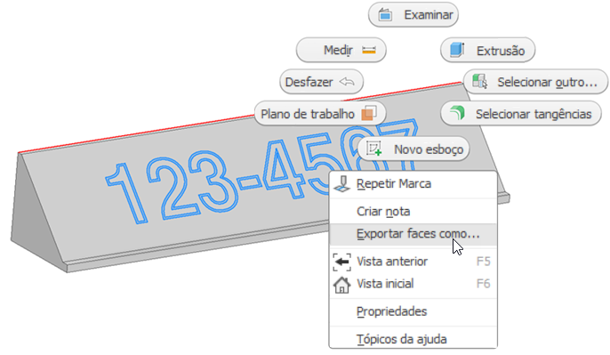

Exportando faces planas
O comando Exportar face como agora é compatível com a exportação de faces individuais ou várias faces de uma só vez. Quando você tiver várias faces coplanares selecionadas, a opção de exportação será exibida no menu de contexto de seleção.

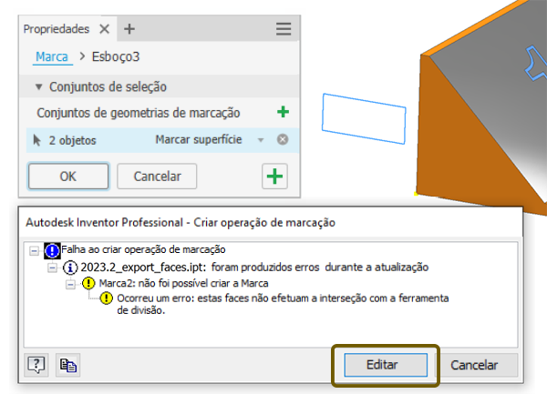

Operação de marca
Algumas condições podem resultar em uma mensagem de erro; por exemplo, quando uma edição faz com que a geometria do esboço não fique mais sobre a geometria do modelo. Quando isso ocorre, é possível editar o esboço na caixa de diálogo de erro e resolver rapidamente o problema.

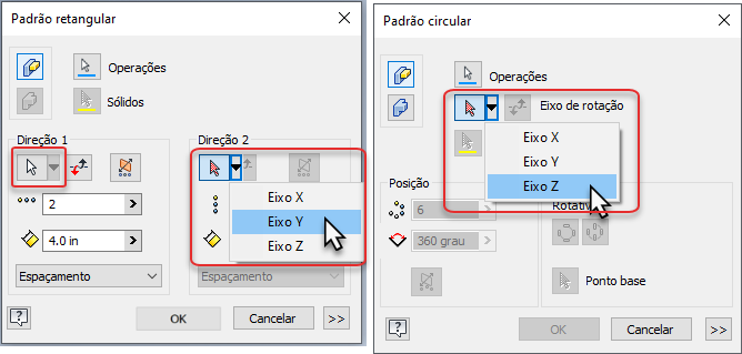

Padrões de operação
Agora, os comandos de padrão de operação, Retangular e Circular, têm um submenu de seleção que fornece acesso aos eixos de origem.

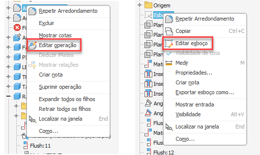

Teclas de atalho no menu de contexto
Agora é possível utilizar as teclas de atalho no menu de contexto para editar esboços ou operações diretamente. Selecione uma operação ou um esboço, clique com o botão direito do mouse e utilize a tecla de atalho. As seguintes teclas de atalho estão disponíveis:
