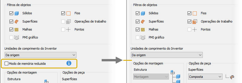

O modo de memória reduzida é removido da caixa de diálogo Importar.

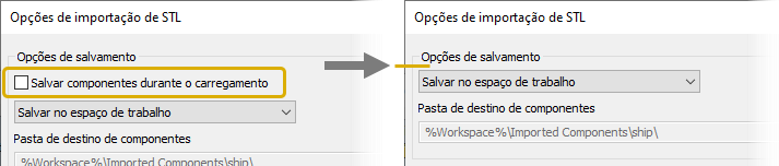

Para a importação de OBJ e STL, a opção Salvar componentes durante a carga é removida.
