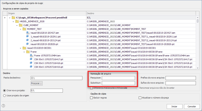

Aprimoramentos do iLogic
Substituição de sequência de caracteres para cópia de projeto do iLogic
Agora, é possível modificar os nomes de arquivo usando os campos de edição Pesquisa e substituição recém-adicionados na caixa de diálogo Cópia de projeto do iLogic.
Para obter mais informações, consulte Para copiar projetos que contêm regras do iLogic.

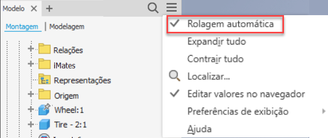

Melhorias do navegador
Rolagem automática
Selecione nova opção "Rolagem automática" para rolar automaticamente para exibir o objeto selecionado na parte superior da lista.
Enviado para o Inventor® Ideas

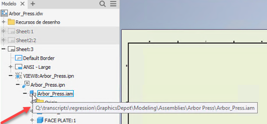

Localização do nome do arquivo
Quando você passa o cursor sobre o ícone do nome do arquivo no navegador, a dica de ferramenta com o nome do arquivo e o caminho do arquivo é exibida para identificar facilmente a localização do arquivo. O arquivo deve ser salvo em um disco local para exibir o caminho do arquivo.

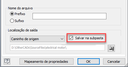

Agendador de tarefas
A nova opção Salvar na subpasta na caixa de diálogo Opções de importação aprimora as tarefas de gerenciamento de arquivos. A seleção de caminho persiste para uso em tarefas de importação subsequentes (seja um único arquivo, seja um processo em lote).

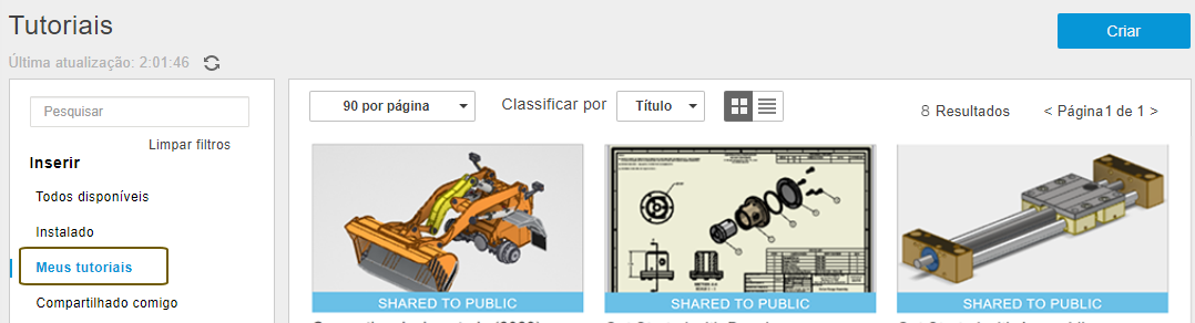

Tutoriais guiados
Recentemente, o texto é exibido incorretamente na galeria de tutoriais guiados e as descrições de tutoriais. O problema foi resolvido; no entanto, é necessário que os autores de tutoriais guiados removam o compartilhamento de seus tutoriais e os compartilhem novamente. Estas são as etapas:
  1. Na guia Início, clique em Tutoriais.
  2. Defina o filtro Inserir como Meus tutoriais.
  3. Selecione o tutorial que deseja redefinir.
  4. Clique em Compartilhar.
  5. Clique em Remover compartilhamento.
  6. Clique em Compartilhar novamente.
  7. Clique em Compartilhar na Galeria pública.
