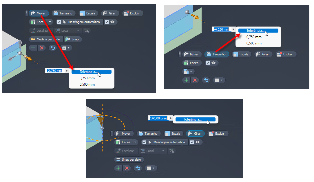

Aprimoramento de Tolerância
Agora você pode definir a Tolerância ao editar diretamente as operações conforme a opção é adicionada ao menu de contexto para Mover, Dimensionar e Rotacionar.
Enviado para o Inventor® ideas
