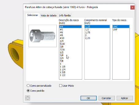

Centro de conteúdo
A partir da versão 2023.1, todos os itens do Centro de conteúdo listam sequencialmente seus tamanhos, o que nem sempre foi o caso no passado.
