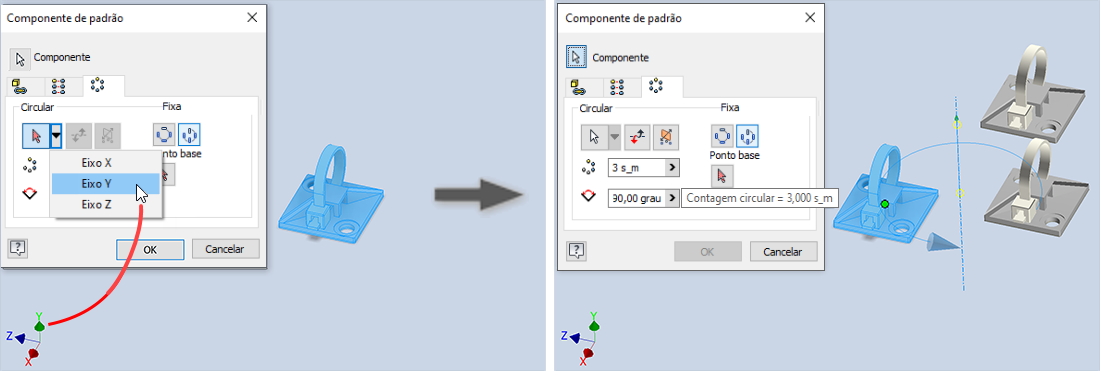

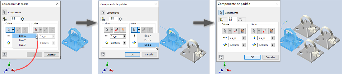

Componente de padrão
Para acelerar a criação de padrões utilizando os eixos de origem, os eixos agora estão disponíveis no diálogo Padrão. Clique no seletor para acessar o submenu de eixos.
Para obter mais informações, consulte Criar padrões retangulares de componentes e Criar padrões circulares de componentes.

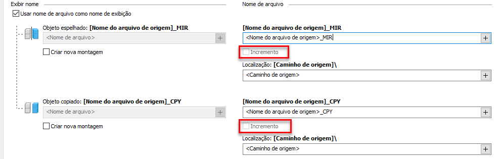

"Incremento" ao copiar e espelhar componentes
A numeração incremental para componentes copiados ou espelhados agora pode ser especificada por padrão usando as caixas "Incremento" recém-adicionadas na guia Espelhar e copiar da caixa de diálogo Opções do aplicativo. As configurações persistem para serem selecionadas nas caixas de diálogo Copiar componentes e Espelhar componentes.
Enviado para o Inventor® Ideas
Para obter mais informações, consulte Para personalizar a estrutura de pastas para espelhar e copiar.
