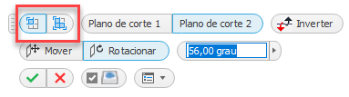

Anteriormente, você só podia acessar as vistas de corte usando os comandos do menu de contexto, o que exigia cliques desnecessários. Agora, os comandos e as opções da vista de corte são adicionados diretamente à minibarra de ferramentas na janela de desenho.
