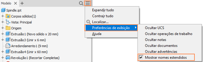

Exibir informações estendidas em navegadores ativados para vários comandos
As opções "Exibir informações estendidas após o nome da operação no navegador" (disponível em Opções do aplicativo > guia Peças) e "Mostrar nomes estendidos" (disponível no menu da ferramenta no navegador do modelo) foram aprimoradas para oferecer suporte aos seguintes comandos:

Acesso em Opções do aplicativo > guia Peças:
Acesso no menu da ferramenta no navegador do modelo:
