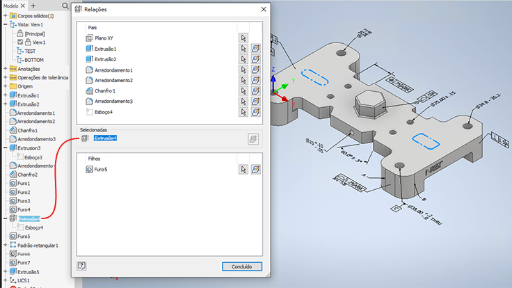

Relações de operações de peça
O comando Relações agora funciona para operações suprimidas. Clique com o botão direito do mouse em uma operação suprimida e selecione Relações.
Para obter mais informações, consulte Para localizar relações em uma peça.

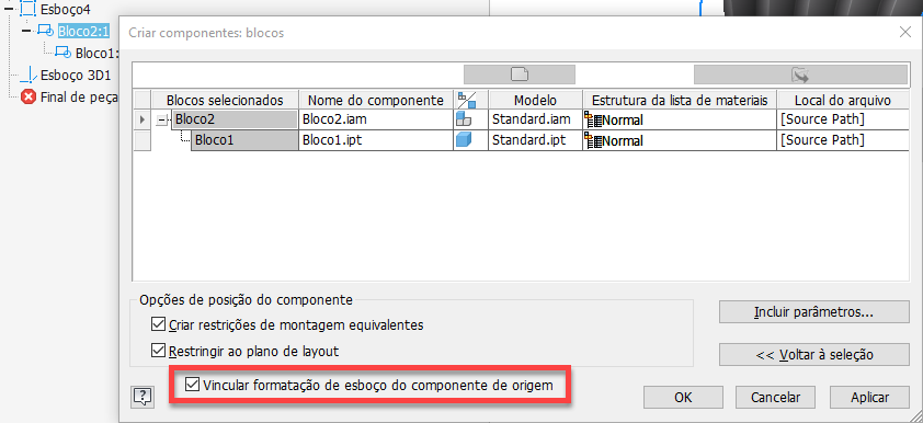

Vincular formatação de esboço do componente de origem
A nova opção "Vincular formatação de esboço do componente de origem" foi adicionada à caixa de diálogo Derivar. Essa opção permite determinar se os blocos de esboço da peça derivada serão atualizados se as linhas da peça de origem forem alteradas.
A opção do formato de esboço local será desativada se a seleção feita no esboço derivado contiver somente geometria derivada. A opção do formato será ativada se a seleção feita no esboço derivado contiver uma mistura de geometria derivada e não derivada e as atualizações só forem aplicadas à geometria não derivada.

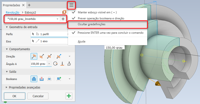

Aprimoramentos de extrusão e revolução
Agora todas as opções do painel Propriedades são mantidas nas predefinições.
Para obter mais informações sobre as predefinições do painel de propriedades, consulte Para trabalhar com predefinições
