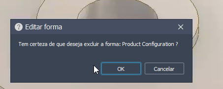

Caixa de confirmação para excluir uma forma do iLogic
Ao excluir uma forma interna ou global do iLogic, agora é exibida uma caixa de diálogo de confirmação verificando se você deseja continuar com a exclusão da forma.
Enviado para o Inventor® Ideas

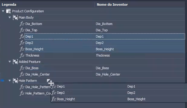

Suporte ao arraste de seleção múltipla no editor de formas para mover elementos
Agora é possível selecionar várias entidades no editor de formas do iLogic e arrastá-las para outro local.
Para arrastar um grupo, selecione o principal. Você pode selecionar vários grupos mantendo a tecla CTRL pressionada. Mas não pode selecionar um grupo e itens individuais que estejam dentro do grupo.
Para reestruturar, selecione vários elementos (ou controles de forma) mantendo a tecla Shift pressionada. Os itens selecionados manterão sua ordem.

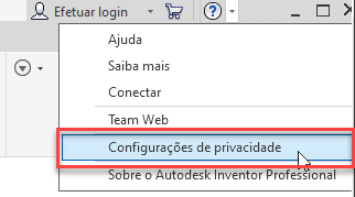

Configurações de privacidade no menu suspenso Ajuda
O item Análise da área de trabalho do menu suspenso Ajuda foi renomeado como Configurações de privacidade.
