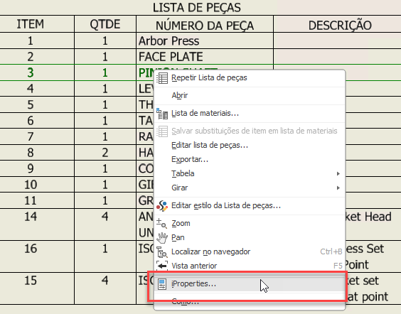

Acessar iProperties a partir da lista de peças
Agora é mais simples editar as propriedades do componente na lista de peças. Selecione a linha de componente, clique com o botão direito do mouse e selecione "iProperties".
