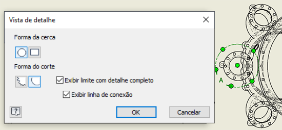

Vistas de detalhe
As configurações mais recentes da Vista de detalhe são usadas para preencher a caixa de diálogo para o próximo uso.
As configurações retidas incluem:
Enviado para o Inventor® Ideas
Para obter mais informações, consulte Sobre vistas de detalhe.
Para obter informações sobre como trabalhar com vistas de detalhe, consulte Para criar e editar vistas de detalhe.

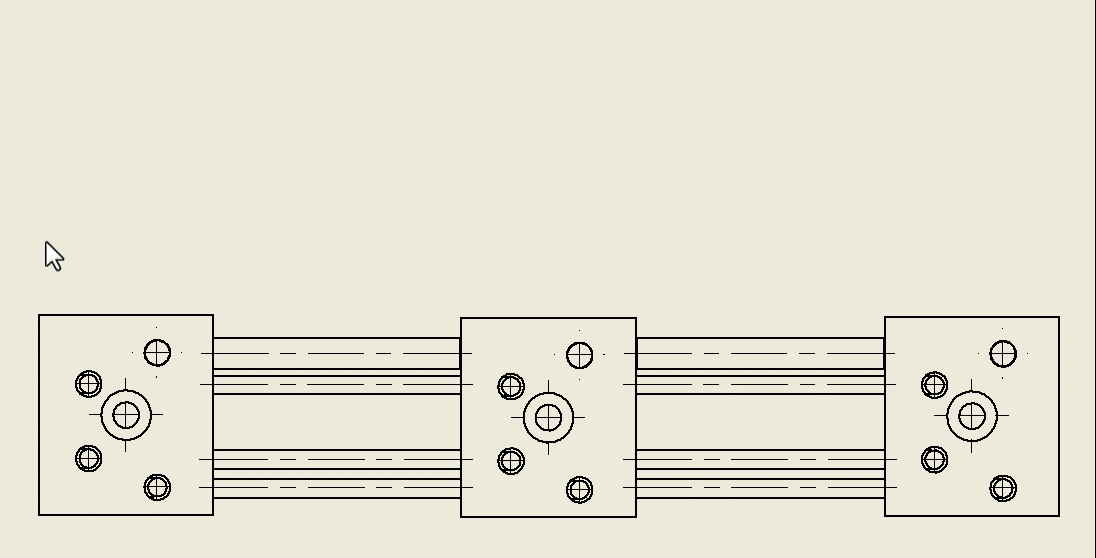

Anotações: Conjuntos de coordenadas, Conjuntos de linhas base e Conjuntos de cadeias
O fluxo de trabalho Conjuntos de cotas (Ordenada, Linha de base, Cadeia) foi aprimorado, clique em Continuar para inserir o conjunto e, em seguida, continue selecionando membros ou utilize Esc para finalizar o comando. Use ESC para finalizar a seleção ao adicionar membros do conjunto. Cada membro adicionado é gravado na lista Desfazer.
Para obter mais informações, consulte Adicionar cotas por coordenadas, Adicionar cotas de linha de base e Adicionar cotas de cadeia.

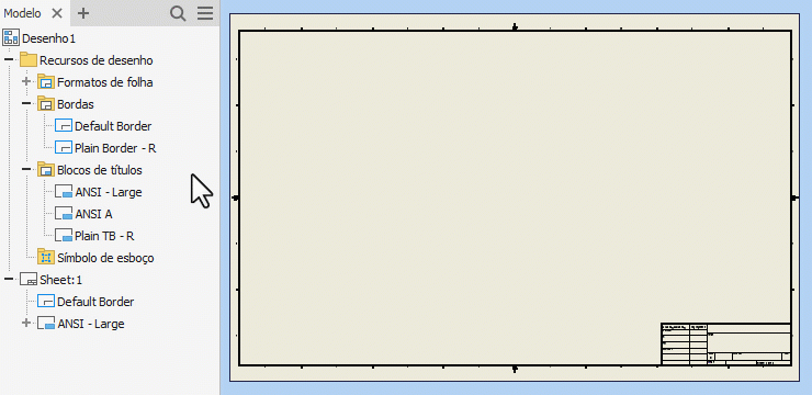

Recursos de desenho
Substitua facilmente o bloco de legenda ou a borda atual usando Inserir no bloco de margens e carimbo de substituição ou no menu de contexto de borda.
Para obter mais informações, consulte Para trabalhar com blocos de título e Para trabalhar com bordas de desenho.
