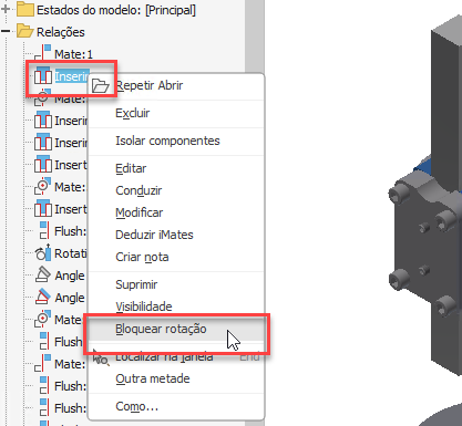

Bloquear rotação em restrições
Anteriormente, para bloquear uma localização de restrição, era necessário selecionar a opção "Bloquear rotação" na caixa de diálogo. Agora, a opção "Bloquear rotação" foi incorporada diretamente no menu de contexto para o tipo de restrição Inserir. Esta opção também está disponível quando várias restrições de inserção são selecionadas.

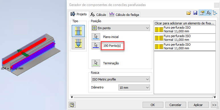

Exibir o número de pontos do esboço no Gerador de conexões parafusadas
O número de pontos de referência, furos ou referências circulares selecionados agora é exibido na caixa de diálogo quando são usadas as opções de posicionamento "No ponto", "Por furo" e "Concêntrico".
Para obter mais informações, consulte Para criar e inserir conexões parafusadas.
