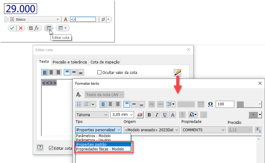

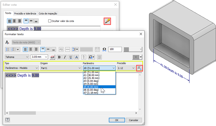

Acesso a parâmetros
Agora anotações 3D podem acessar parâmetros para permitir a entrada de texto.
Para obter mais informações, consulte Referência de formatação de texto.

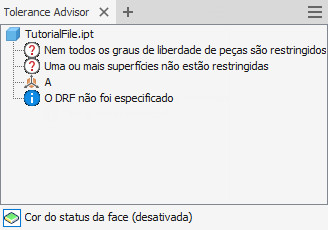

Tolerance Advisor
O Tolerance Advisor foi atualizado para oferecer suporte às normas ASME 2009 e ISO 2012.
Para obter mais informações, consulte Para trabalhar com anotações de operação de tolerância e o Tolerance Advisor.

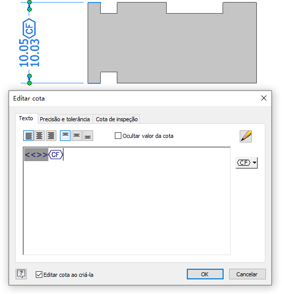

Operação contínua
Agora, o símbolo CF está disponível nas caixas de diálogo Formatar texto e Editar cota 3DA.
Para obter mais informações, consulte Editar referência de cota.

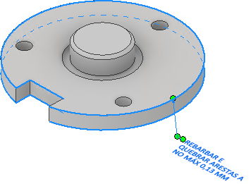

Associar várias faces, arestas e vértices a uma linha de chamada de detalhe 3D
Agora é possível associar a geometria selecionada a uma única chamada de detalhe 3D. Durante a criação ou a edição, clique com o botão direito do mouse e selecione Adicionar/Remover geometria associada e, e seguida, selecione arestas, faces ou vértices conforme necessário. Após a criação, realce a chamada de detalhe para visualizar a geometria associada.

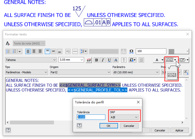

Textura e perfil da superfície geral
Para obter mais informações, consulte Para trabalhar com texto e líderes.

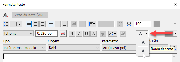

Mostrar borda retangular para texto de chamadas de detalhe e nota geral
Agora, é possível adicionar a borda retangular a textos de chamada de detalhe e notas gerais 3DA usando a opção apropriada da caixa de diálogo Formatar texto.
