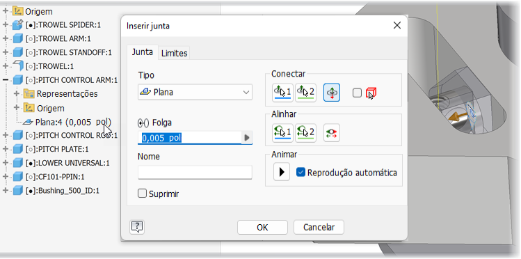

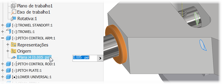

Aprimoramento de juntas
Para modificar um valor de junta, no navegador de modelo, clique uma vez em uma junta e edite seu valor. Para editar uma junta, no navegador de modelo, clique duas vezes em uma junta para exibir a caixa de diálogo ou, na área gráfica, clique duas vezes no glifo da junta para editar a junta.
Clique único
single-click
Clicar duas vezes
clique duplo
Para obter mais informações, consulte Para definir e gerenciar relacionamentos de junta.

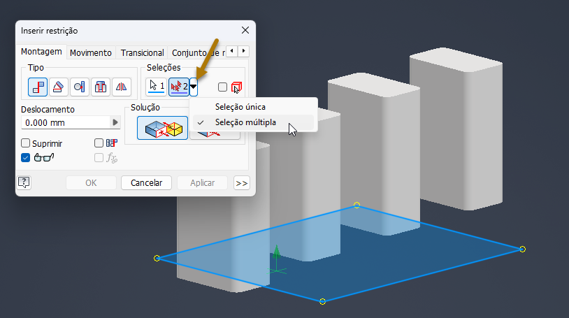

Aprimoramentos de restrições de coincidência
Múltiplas seleções para Restrição de coincidência
Agora, para restrições de coincidência, é possível selecionar várias restrições que são coincidentes com a primeira seleção. Ao inserir um restrição, use a nova opção Seleção múltipla do menu desdobrável na área Seleções. A seleção múltipla não é possível durante a edição.
Quando são feitas várias seleções, o contador ao lado do título Seleções mostra o número de instâncias selecionadas. O número só é exibido durante o processo de seleção.
Você também pode vincular parâmetros usando a nova caixa de seleção. Essa caixa de seleção é ativada depois que várias seleções são feitas.
Para obter mais informações, consulte Para inserir restrições de coincidência ou de alinhamento em montagens e Referência de Inserir restrição - guia Montagem.

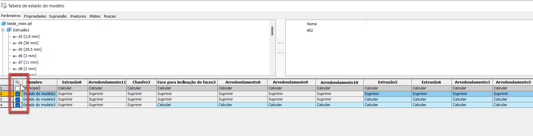

Realce as diferenças para comparar os valores de linha da tabela
Durante a edição de uma tabela de iComponents ou de Estados do modelo, é adicionada uma nova coluna Comparar com uma caixa de seleção para selecionar linhas. Por padrão, todas as linhas estão desmarcadas. Marque ou desmarque as linhas para adicioná-las ou removê-las da comparação.
Se mais de duas linhas estiverem sendo comparadas, a primeira linha selecionada será usada como base de comparação com as outras linhas. Se a linha base for excluída, a segunda linha selecionada será usada como base. Quando o botão de alternância "Todas as linhas" está ativado, a primeira linha ainda é usada como base. Para alterar a linha base de comparação, selecione Definir como linha padrão no menu de contexto.
São usadas cores para distinguir as linhas e células comparadas:
Para obter mais informações, consulte Para criar peças ou iParts.

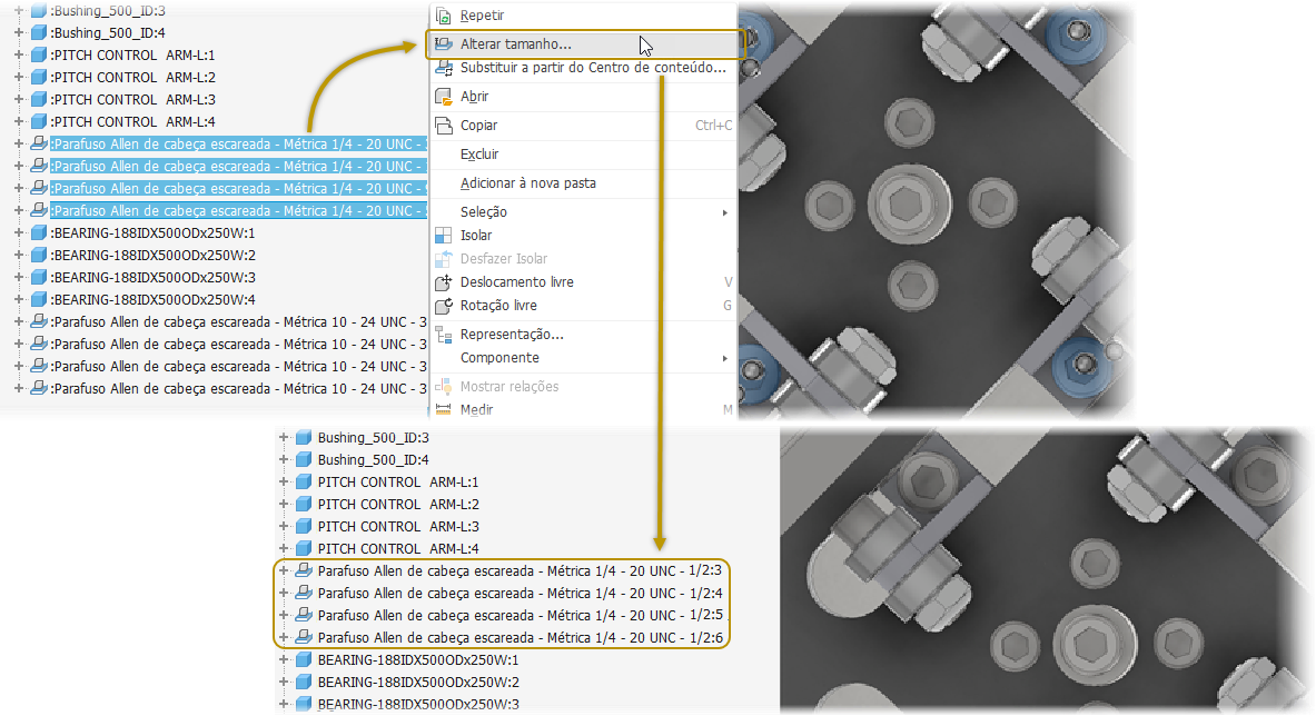

Alteração de tamanho do componente do Centro de conteúdo
Agora é possível selecionar vários componentes do Centro de conteúdo da mesma família e alterar o tamanho de todos os componentes selecionados para um tamanho único. Alterar tamanho é ativado quando todos os componentes selecionados são da mesma família, independentemente de seu tamanho. A caixa de diálogo do componente é preenchida com os parâmetros do primeiro componente selecionado.
Para obter mais informações, consulte Para editar peças inseridas do Centro de conteúdo.
