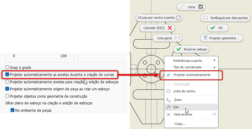

Projeto automático para esboços de desenho
autoproject
O projeto automático para esboços de desenho agora está disponível. A opção pode ser ativada ou desativada em um menu de comando do botão direito do mouse, como linha, círculo etc. A configuração padrão para Projeto automático é gerenciada em Opções do aplicativo > guia Esboço > Projetar automaticamente arestas durante a criação da curva.
Para obter mais informações sobre esboços de desenho, consulte Para trabalhar com esboços em desenhos.

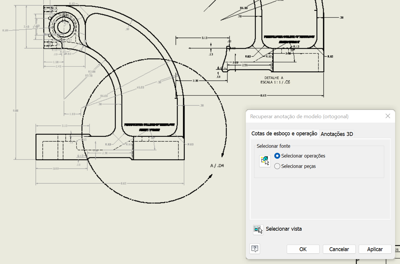

Recuperar anotações de modelo
As anotações de modelo (modelo e 3DA) podem ser recuperadas várias vezes quando uma vista faz parte de um família de vistas. Isso não se aplica quando você cria uma vista base com várias vistas e quando a recuperação na colocação da vista está ativada nas Opções do aplicativo.
