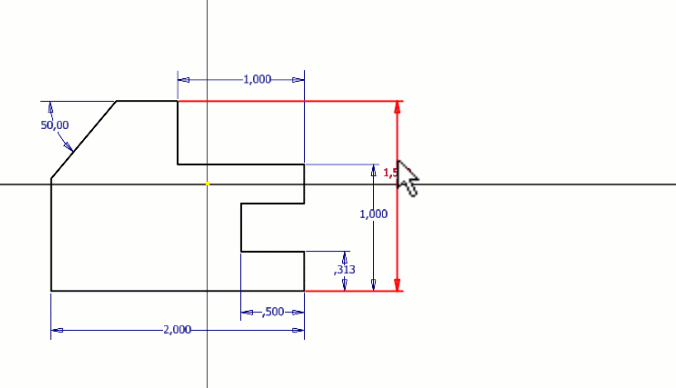

Inverter direção da cota
inverter direção da cota
Agora é possível alterar a direção da geometria de esboço usando Inverter direção no menu de contexto de uma cota de esboço. É possível selecionar uma ou várias cotas e invertê-las. Você deve estar editando o esboço para inverter a direção.
Para obter mais informações, consulte Para trabalhar com cotas de esboço.

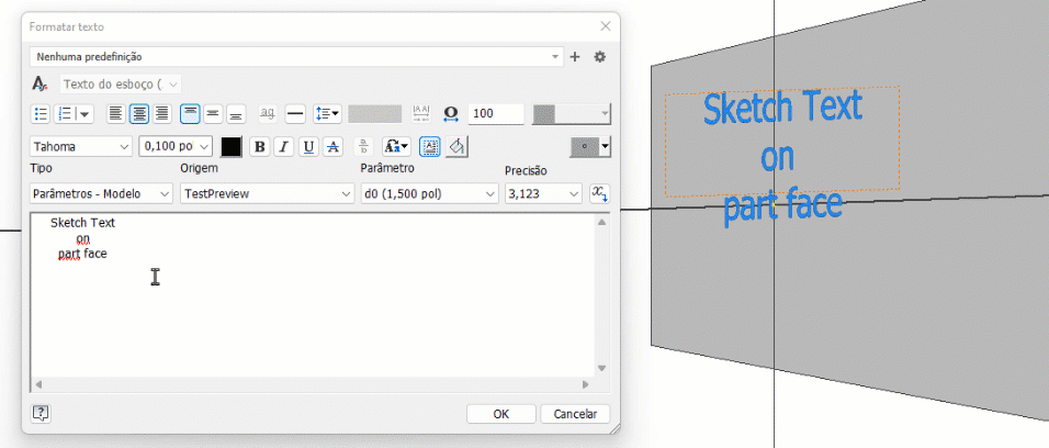

Visualização do texto do esboço
A visualização foi aprimorada para todos os textos de esboços 2D planos. O texto é visualizado e atualizado com as alterações que são feitas ao criar ou editar qualquer texto do esboço.
