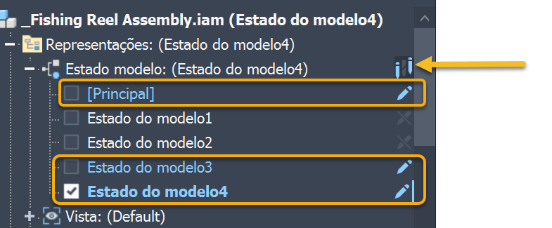

Atualizar a cor do texto do estado do modelo para azul durante a edição
Antes era difícil identificar rapidamente quais estados do modelo estavam sendo editados ao visualizar o texto. Agora o estado de modelo que está sendo editado aparece em azul. Observe que essa alteração se aplica apenas aos estados do modelo e não afeta os iComponents, as vistas ou as posições.

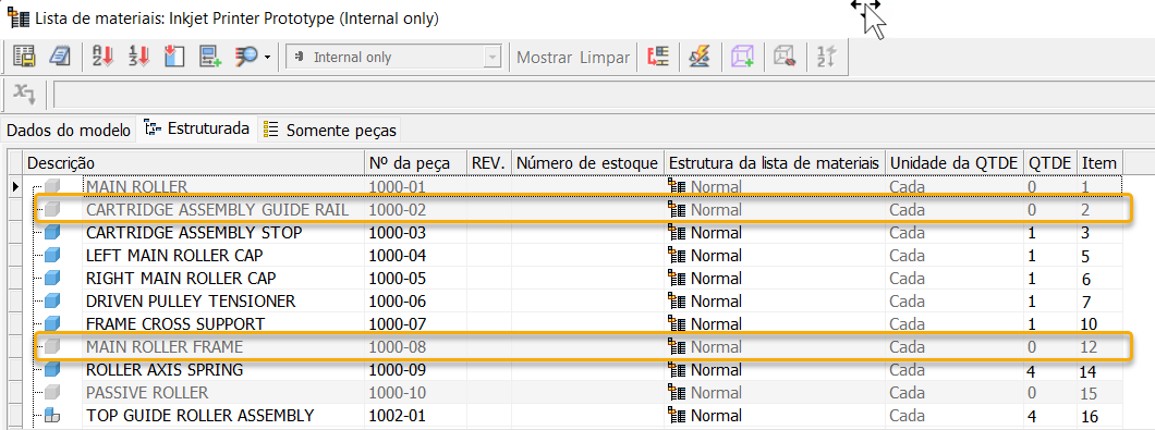

Estilo da lista de materiais atualizado para exibir elementos com quantidade 0
Agora está mais fácil distinguir os itens com quantidade zero na lista de materiais. A cor de fundo das linhas com quantidade igual a zero é diferente da cor das outras linhas.

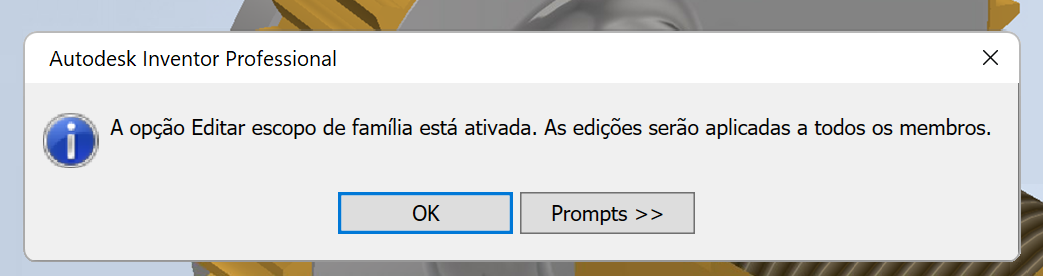

Foi removido o alerta de quando o escopo de fábrica era inserido para os estados do modelo
A mensagem de aviso exibida ao alternar o estado do modelo para um escopo de fábrica foi removida.
