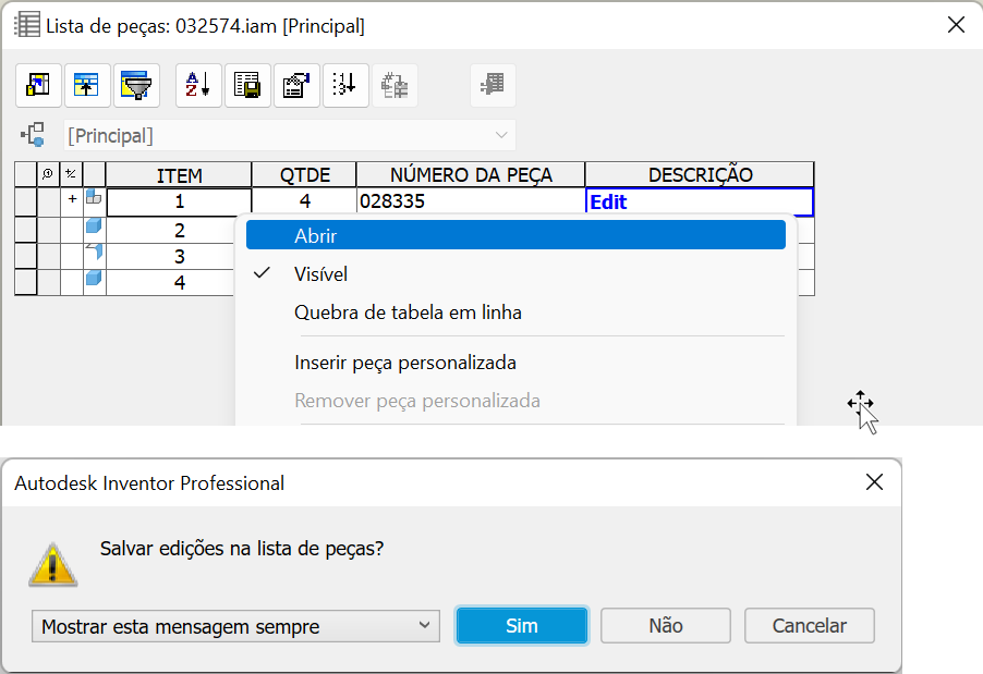

Prompt da lista de peças
Ao fechar a lista de peças com alterações não salvas, agora é exibido um prompt avisando que há alterações que precisam ser salvas.
