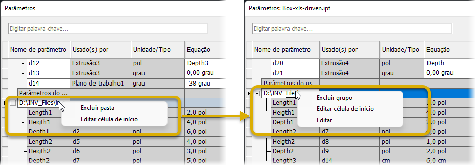

Aprimoramentos nos parâmetros
Na caixa de diálogo Parâmetros, agora você pode:
Para obter mais informações, consulte Para vincular parâmetros numéricos de uma planilha e Para vincular parâmetros numéricos entre arquivos

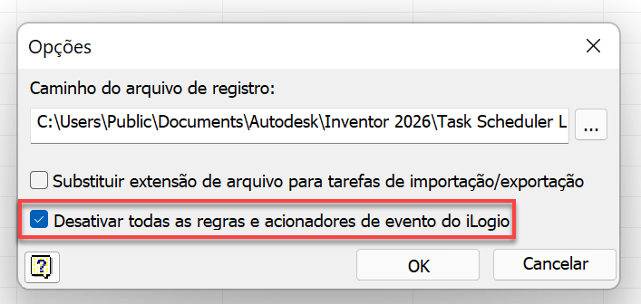

Desativar regras do iLogic e gatilhos de eventos no Agendador de tarefas
Durante a execução de tarefas do Agendador de tarefas, use a nova caixa de seleção para desativar todas as regras do iLogic e os gatilhos de eventos.
