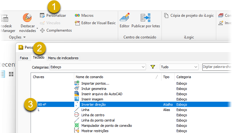

Personalização
Agora é possível adicionar um atalho para Inverter direção, adicionado em 2026.1, ao ambiente Esboço usando o comando Personalizar.
Atalho para Inverter cota
Para obter mais informações, consulte Para trabalhar com alias de comando e atalhos personalizados.
