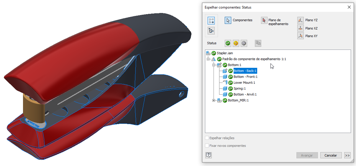

A funcionalidade de espelhamento no ambiente de montagem foi aprimorada. Anteriormente, só era possível espelhar a geometria da montagem de origem. Agora, é possível selecionar uma opção para espelhar tanto a geometria quanto a posição dos componentes de origem. Além disso, os componentes espelhados de destino mantêm a associatividade, de forma que quaisquer alterações feitas nos componentes de origem se refletem nos componentes de destino.
Agora há duas opções disponíveis ao espelhar componentes:

Não é possível criar uma restrição entre o destino e o plano de espelho. O componente fonte pode ser movido por restrições de montagem, e o padrão atualizará a posição do componente de destino.
