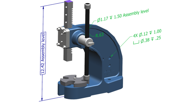

Os seguintes aprimoramentos foram adicionados nesta versão:
- Foi adicionado suporte para exportação de anotações de montagem para JT/STEP com PMI
- As anotações de montagem são exportadas com dados semânticos
- Dados semânticos não são suportados para notas de rosca e anotações 3D de solda
- Somente as anotações de nível superior de montagem e de nível de peça são exportadas
- As anotações do nível de peça são exportadas como invisíveis
- Suporte para a importação de anotações de montagem (PMI) de JT/STEP (242)
- As anotações do nível de peça são importadas como invisíveis
