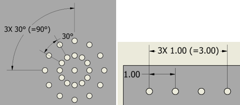

Quando há recursos igualmente espaçados em seu design, agora você pode definir dois novos tipos de cota em desenhos: Soma linear e Soma angular.
Crie uma cota base, clique com o botão direito do mouse e selecione Soma linear ou Soma angular no menu de contexto. Uma nova cota de soma com o valor total é criada com base na cota base selecionada. Observe que, quando a cota base é excluída, a cota de soma também será excluída.
Metadados de cartão de markdown
O valor da cota de soma linear é calculado a partir do valor da cota de espaçamento e da distância total.
O valor da cota de soma angular é calculado a partir do valor da cota de espaçamento e do ângulo total.
