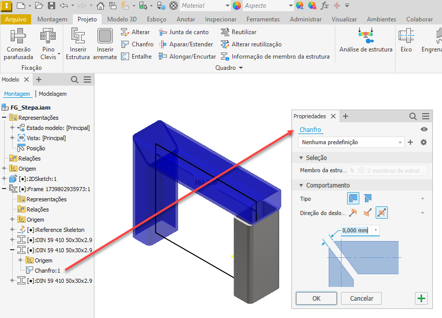

Clique duas vezes para editar o tratamento das extremidades
Agora é possível editar as operações de tratamento das extremidades, como Chanfro e Entalhe, diretamente do navegador. Um novo comando Editar foi adicionado ao menu de contexto.

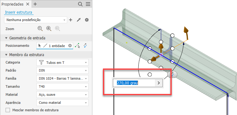

Valor do ângulo de orientação
Agora você pode definir o ângulo de rotação do quadro usando qualquer valor de -360 a 360 graus, na caixa de diálogo ou usando o manipulador de cena.
