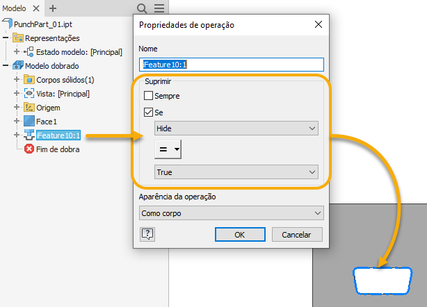

Novo parâmetro booleano para supressão
flange de contorno PP
Foi adicionado um novo parâmetro de propriedade de operação para uso na supressão de operações do modelo de peça. Adicione o parâmetro Verdadeiro/Falso ao modelo e, em seguida, controle a supressão da operação na caixa de diálogo Propriedades da operação.
Para obter mais informações, consulte Sobre os parâmetros em modelos.
