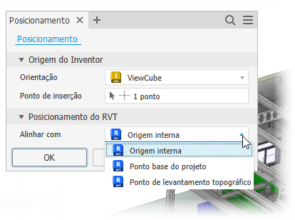

Foi adicionado o painel Sistema de coordenadas, que inclui os comandos UCS e Colocação. Com Colocação você seleciona a orientação do modelo do Inventor e o ponto de colocação que serão alinhados com a localização do Revit selecionado no arquivo RVT exportado. O novo comando é compatível com o Revit versões 2023 e mais recentes.
Para obter mais informações, consulte Usar Colocação para orientação de exportação de RVT e pontos de inserção

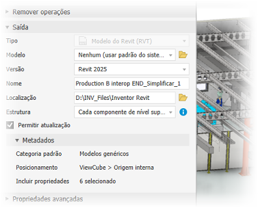

Foi adicionado um painel da faixa de opções específico para exportações de RVT, com os novos comandos Incluir propriedades e Simplificar e exportar. Incluir propriedades exibe as propriedades que você pode incluir na exportação, fornecendo maior controle sobre o conteúdo compartilhado. Selecione entre iProperties personalizadas, Propriedades de instância, iProperties padrão e Propriedades de fábrica que você incluiu nos documentos. Se você precisar adicionar propriedades mais tarde, use Editar propriedades no menu de contexto do nó Exportação do Revit e, em seguida, clique em Atualizar para confirmar as alterações.
Para obter mais informações, consulte Para incluir propriedades em exportações do Revit
Simplificar e exportar é usado para exportações de RVT e é definido com parâmetros padrão para uso com a exportação.
Para obter mais informações, consulte Criar uma peça simplificada a partir de uma montagem

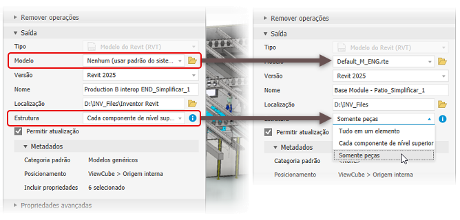

Uma nova opção de estrutura, Somente peças, foi adicionada ao painel de exportação RVT. Todas as peças visíveis na montagem simplificada obtêm um elemento do Revit equivalente no arquivo de RVT exportado. Os metadados da exportação são exibidos no painel.
A seleção de modelo (.rte) do Revit é adicionada ao painel de exportação RVT. Quando um modelo do Revit é especificado, a versão do modelo (2024, 2025 etc.) determina a versão de saída da exportação. Você pode usar os modelos instalados do Revit ou da Interoperabilidade do Revit ou usar seus próprios modelos personalizados.

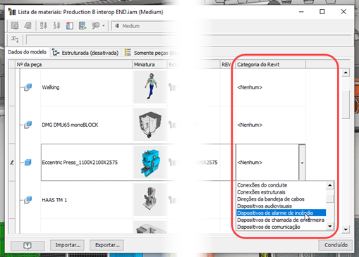

Você pode incluir categorias do Revit em listas de materiais, esboços, 3DA, listas de peças, textos de chamada de detalhe, iLogic etc. - em qualquer lugar que você use outras iProperties.
Por exemplo, em uma lista de materiais, use o seletor de coluna do Editor da lista de materiais para adicionar categorias do Revit à tabela. Na linha do item, na coluna de categoria do Revit, comece a inserir a categoria e a lista de categorias do Revit será exibida. Selecione a que se aplica. Se você quiser atribuir a mesma categoria a vários itens, basta copiar uma propriedade e selecionar várias células e, em seguida, colar. Todas as células selecionadas são atualizadas para utilizar a propriedade.
Para obter mais informações, consulte Para trabalhar com a lista de materiais e Para personalizar colunas da lista de materiais.
