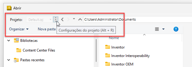

O projeto ativo é movido para a parte superior esquerda da caixa de diálogo.
A barra de caminho do arquivo agora exibe o caminho completo, em vez de apenas a pasta atual, e é editável.

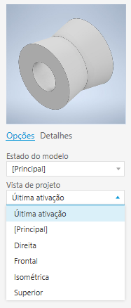

Opções de arquivo estão disponíveis e variam de acordo com o tipo de arquivo. Para os tipos de arquivo nativos do Inventor (.ipt, *.iam, *.idw, *.ipn), as *Opções** agora são incluídas na própria caixa de diálogo do arquivo, em comparação com versões anteriores que exibiam uma caixa de diálogo adicional. Observe que as opções para formatos de arquivo não Inventor permanecem inalteradas e ainda estão em caixas de diálogo separadas.

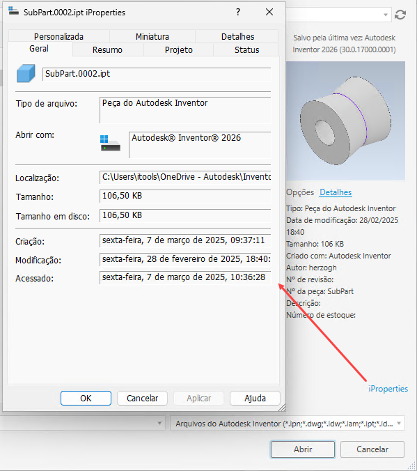

Um link para abrir e visualizar diretamente as iProperties do arquivo selecionado foi adicionado à parte inferior direita da caixa de diálogo.

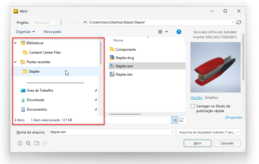

A árvore de espaço de trabalho/biblioteca agora é mesclada à vista em árvore geral de pastas, permitindo que você navegue por todo o sistema de arquivos, bem como pelas pastas de espaço de trabalho/biblioteca. As pastas do Inventor e do espaço de trabalho existentes foram mantidas, mas foram adicionadas sobre os controles de navegação existentes do Windows. A navegação de diretório padrão do Windows é fornecida abaixo das pastas do Inventor. Observe que, anteriormente, as pastas personalizadas eram mostradas em uma hierarquia, agora elas são exibidas como uma lista plana.

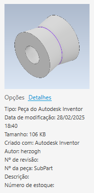

A guia Detalhes mostra informações disponíveis na dica de ferramenta em um painel persistente.

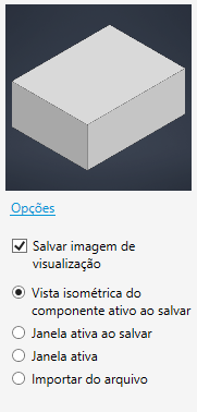

Ao salvar um novo arquivo ou usar "Salvar como" para um arquivo existente, a opção de visualização pode ser definida na caixa de diálogo de arquivo.
