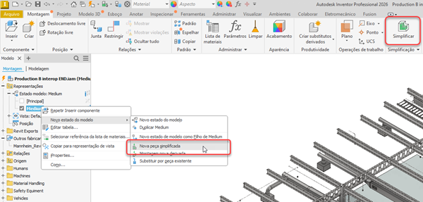

Saiba mais sobre as áreas onde foram feitas melhorias de interoperabilidade.
Os pontos de acesso para tarefas de Simplificar foram atualizados para se ajustarem às alterações do Conteúdo de BIM.
Para montagens de Inventor não arquitetônicas, os pontos de acesso são:
painel Simplificação
Simplificar
Novo estado do modelo
Nova peça simplificadaPara montagens utilizadas em projetos de arquitetura, os pontos de acesso são:
Exportar
Exportar RVT - o tipo de arquivo de saída é restrito somente a .rvt.
Conteúdo de BIM
painel RVT
Simplificar e exportar - o arquivo de saída está restrito somente a .rvt.
Conteúdo de BIM
painel RFA

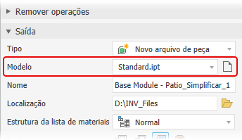

Simplificar substituto - cria um substituto de montagem. Usado normalmente em conexão com o comando Exportar componentes de construção.Um campo de seleção de modelo é adicionado ao painel Simplificar. É possível usar os modelos instalados ou os modelos personalizados.
Para montagens padrão do Inventor, a guia Montagem
Simplificar. Os modelos padrão do Inventor são o caminho padrão. Navegue até e utilize seus modelos personalizados.
Os modelos padrão do Inventor são usados para o comando Simplificar Substitutos para exportação RFA.
