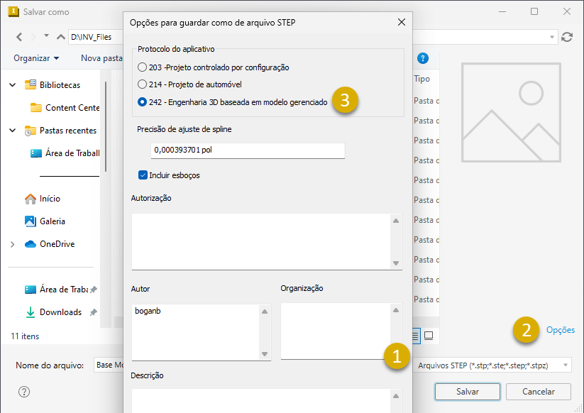

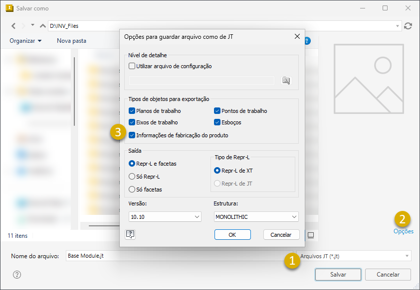

Informações de fabricação do produto (PMI, Product Manufacturing Information)
É possível incluir PMI ao exportar montagens de nível superior nos formatos JT e STEP.
