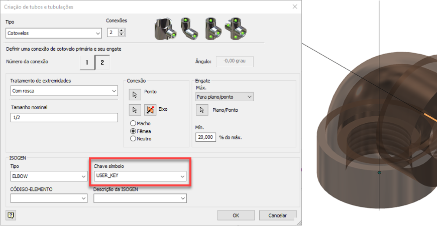

Agora é possível usar sKeys personalizadas para a Criação de tubos e tubulações.
Além das sKeys padrão, agora você pode definir seus próprios valores de sKeys. O controle da caixa de listagem de sKey na caixa de diálogo de Criação de tubos e tubulações foi alterado para uma caixa de combinação editável, permitindo que você especifique valores de cadeia de caracteres personalizados para itens de saída do sKey ISOGEN. O arquivo de saída ISOGEN exibe o valor sKey definido na caixa de diálogo Criação de tubos e tubulações.
user sKey
