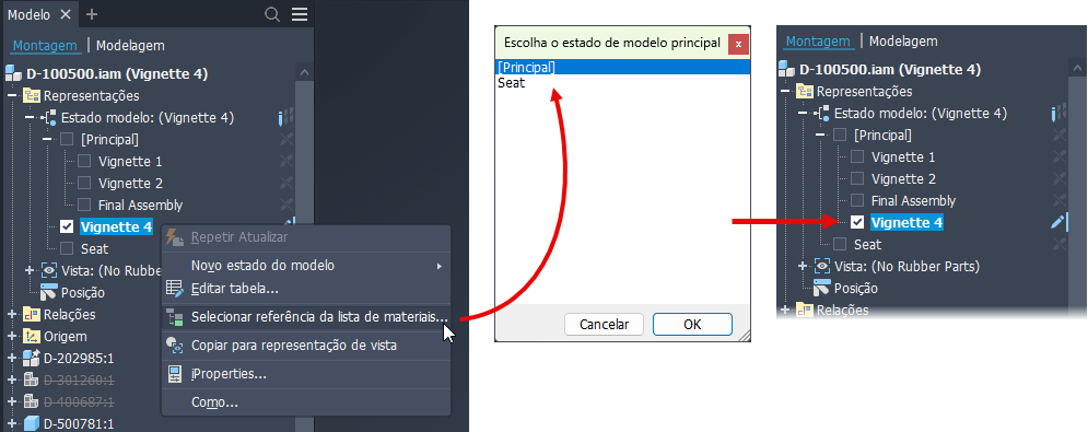

Utilize os seguintes comandos de menu de contexto para gerenciar as relações entre estados de modelo. Com esses comandos, é possível aninhar estados de modelo em outro estado de modelo, alterar qual estado de modelo está hierarquicamente acima de um estado de modelo ou interromper a relação hierárquica de dois estados de modelo.
Selecionar referência da lista de materiais... exibe uma lista de estados de modelo disponíveis que podem servir como estado de modelo principal. Selecione o pai desejado e clique em OK. O estado de modelo é delegado como filho do estado de modelo pai selecionado.
Alterar referência de lista de materiais... exibe uma lista de estados de modelo disponíveis que podem servir como estado de modelo principal. Selecione o pai desejado e clique em OK. O estado de modelo é movido para baixo do estado de modelo principal selecionado.

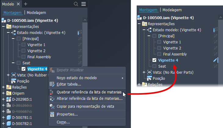

Interromper referência de lista de materiais... move o estado de modelo filho designado para a mesma posição hierárquica do estado de modelo pai. O estado de modelo não é mais um estado de modelo filho.

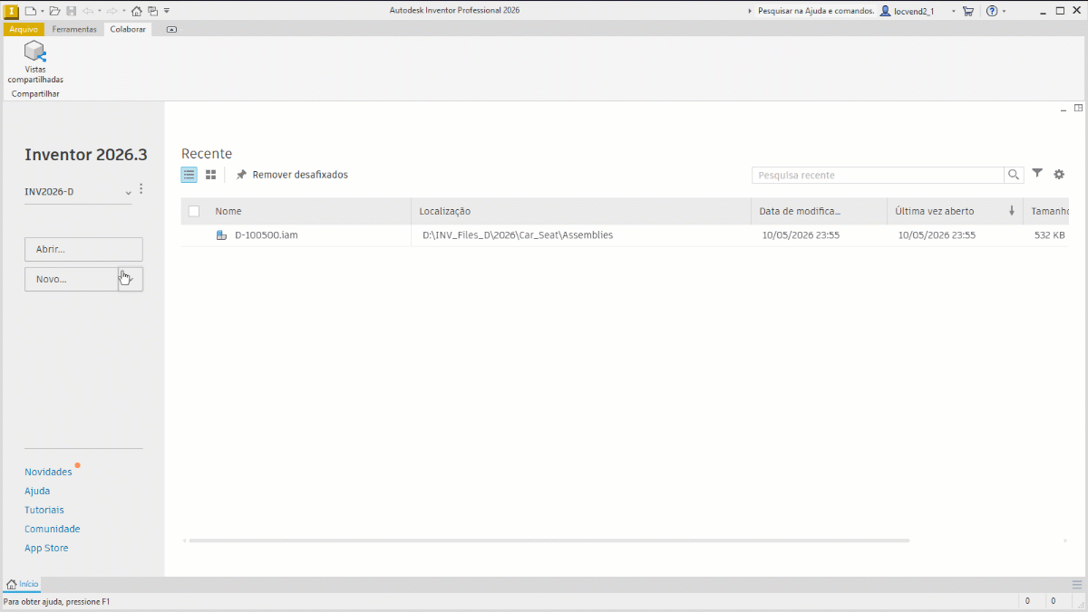

Agora é possível fazer referência a um arquivo de peça ou de montagem do Inventor 2027 no Inventor 2026.
Para que você possa abrir arquivos de peça e montagem da versão 2027, o Inventor 2026.3 precisa estar instalado no computador. Para baixar o Inventor 2026.3, acesse o Autodesk Desktop App ou o link https://manage.autodesk.com.
Use os comandos Abrir, Inserir ou Derivar para criar uma referência a uma versão mais recente de um arquivo de peça ou montagem do Inventor.
Migração: Se você abrir e salvar o arquivo em uma versão mais recente do Inventor (ou usar o Agendador de tarefas para migrar arquivos com referências para futuras versões), as referências da versão mais recente serão migradas para relações padrão de inserção e derivação do Inventor.
