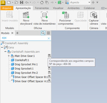

Melhorias na apresentação
Nesta versão do Inventor, foi adicionada a capacidade de pesquisar iProperties de documento dependentes no tipo de arquivo IPN.
Agora, você também pode selecionar o estado de modelo desejado. Clique com o botão direito do mouse na cena, selecione Representações no menu de contexto e selecione o estado do modelo.

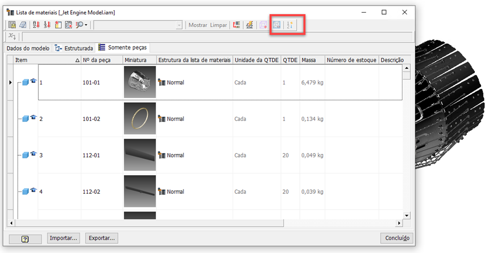

Nova alternância de quantidade zero na lista de materiais
A caixa de diálogo Lista de materiais foi reprojetada. Duas opções para mostrar ou ocultar itens com quantidade zero foram adicionadas diretamente à barra de ferramentas. Use a nova alternância Ocultar/mostrar linhas com quantidade zero na barra de ferramentas. Quando ativo, você também pode renumerar a ordem sequencialmente usando a nova alternância Renumeração automática sequencialmente.
Alterna a capacidade de mostrar ou ocultar itens com quantidade zero. Observação: Isso é afetado pela supressão de componentes em estados de modelo.
Ativa ou desativa a renumeração automática de itens sequencialmente. Observação: Esta opção só será ativada se a opção Ocultar/mostrar linhas com quantidade zero estiver ativada. Quando ATIVADO, cada estado de modelo pode ter sua própria numeração exclusiva da lista de materiais.
Para obter mais informações, consulte Referência da Lista de materiais.

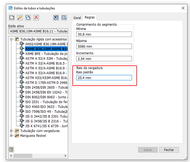

Aprimoramentos de tubos e tubulações
Agora, todos os valores padrão do raio da dobra são salvos no estilo exportado de tubos e tubulações. O raio de dobra no estilo T e P pode ser exportado para o arquivo XML e também pode ser importado.
