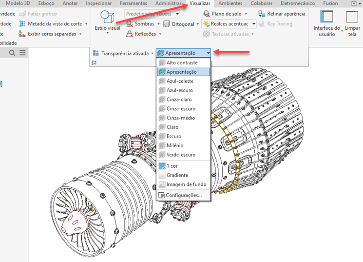

Alteração rápida do esquema de cores e do plano de fundo
Em ambientes de peça, montagem e apresentação, agora você pode substituir temporariamente o esquema de cores e a cor do plano de fundo. Vá para a guia Vista, expanda Aparência e selecione o esquema de cores desejado e o tipo de cor do plano de fundo.

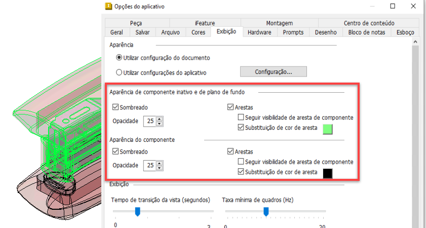

Diferenciar visualmente entre componentes transparentes e inativos na tela
Os componentes transparentes agora são renderizados com bordas por padrão, tornando-os visualmente distintos dos componentes inativos quando visualizados na tela. O estilo visual para componentes inativos e transparentes pode ser personalizado independentemente na guia Exibir de Opções do aplicativo. Especifique as opções nas áreas Aparência do componente inativo e de plano de fundo e Aparência do componente transparente da caixa de diálogo.
Agora estão disponíveis controles adicionais para renderizar arestas de componentes transparentes e inativos. Elas incluem opções para seguir a visibilidade da aresta com diferentes estilos visuais e usar a cor normal da aresta em vez de apenas uma fixa.
Para obter mais informações, consulte Referência da guia Exibir (Opções do aplicativo).

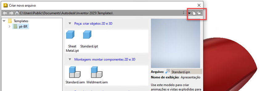

Acesso à localização dos modelos
O acesso aos arquivos de modelos agora é mais fácil usando a caixa de diálogo Criar novo arquivo. As duas opções a seguir são adicionadas no canto superior direito:

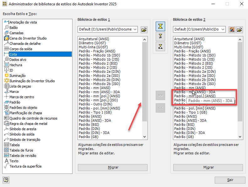

Atualizações nos controles de lista do Gerenciador de biblioteca de estilos
No Gerenciador de biblioteca de estilos, os estilos com nomes longos agora têm uma barra de rolagem horizontal para facilitar a leitura. Além disso, dicas de ferramentas foram adicionadas a todos os estilos.
Para obter mais informações sobre o Gerenciador de biblioteca de estilos, consulte Referência do Gerenciador de biblioteca de estilos.
