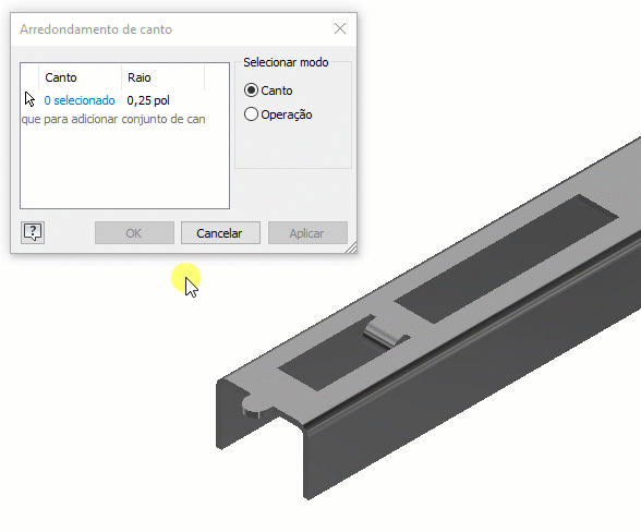

Aprimoramentos de chapa
Anteriormente, era necessário selecionar arestas de canto uma a uma ao arredondar e chanfrar cantos usando os comandos Arredondamento de canto e Chanfro de canto. Agora, você pode usar o método de seleção de janela para selecionar as bordas para arredondamento e chanfro.

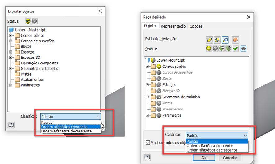

Ordem de classificação dos objetos
Utilize o novo menu suspenso Classificar para especificar a ordem dos nós da árvore, incluindo os parâmetros. Ele é adicionado às seguintes caixas de diálogo:
Você pode especificar a lista de objetos escolhendo ordem alfabética crescente, ordem alfabética decrescente ou usando as configurações padrão.
Para obter mais informações, consulte Para criar uma montagem ou peça derivada, Para exportar objetos antes de derivar, Referência de Criar peça.
