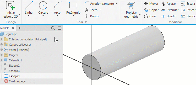

Clique duas vezes para editar o esboço não ativo
Em esboços 2D e 3D, agora é possível alternar para outro esboço no documento sem precisar clicar em "Concluir esboço" ou "Cancelar esboço".
