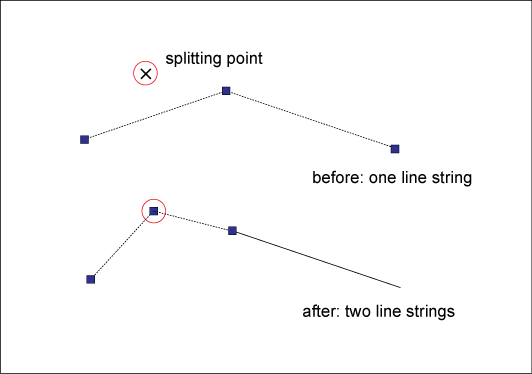

Exemplo de processamento da linha: a linha dividida cria dois recursos de linha.
Exemplo de processamento da linha: Adicionar vértice insere um novo vértice. As linhas se movem para o ponto.

Use Dividir para adicionar um vértice e dividir uma linha existente em dois recursos de linha que herdam os dados de atributo do recurso existente. Você pode selecionar um ponto existente ou digitalizar qualquer ponto no desenho. |
Utilize Adicionar vértice para adicionar um vértice à linha do recurso. Ao contrário da função de divisão haverá uma linha do recurso com um novo vértice. Você pode selecionar um ponto existente ou digitalizar qualquer ponto no desenho. |
