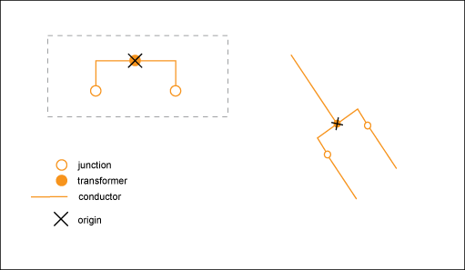

Exemplo: este modelo, para uma disposição de recurso elétrica, consiste em um transformador, duas junções e dois condutores. Usando este modelo, é possível instanciar cinco objetos e aplicar seus atributos e conectividade com um único clique do mouse. O modelo é agrupado: é possível inserir e movê-lo como uma única entidade. Depois, é possível continuar digitalizando condutores.

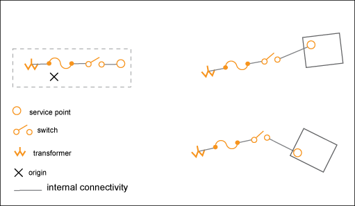

Exemplo: este modelo, para uma disposição de recurso elétrica, pode ser utilizado em áreas residenciais para criar as conexões aos pontos de serviço. Em áreas residenciais, os pontos de serviço são normalmente conectados a um transformador usando disposições de recurso idênticas. Um modelo acelera a aquisição de dados nesta situação. Esta disposição de recurso não é agrupada: é possível instanciar o modelo e, em seguida, deslocar cada ponto de serviço individualmente para sua localização exata sem mover os outros recursos.
