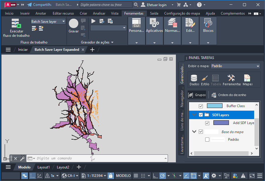

A caixa de diálogo Registro de status do fluxo de trabalho exibe se cada atividade foi executada com êxito ou com falha.
As camadas são adicionadas ao mapa, bem como para o novo grupo do Gerenciador de exibição. Será solicitado um nome e localização para o arquivo DWG. Os arquivos .layer são salvos na localização especificada na atividade.
As camadas estão adicionadas no mapa estão armazenados no grupo criado.
