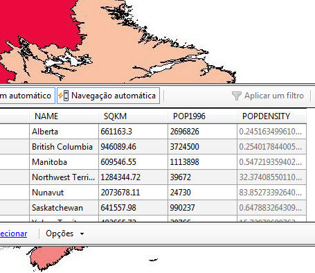

A Densidade demográfica é calculada dividindo-se o SQKM por População.
É possível armazenar o cálculo resultante como uma nova propriedade na Tabela de dados. Ela estará disponível sempre que você abrir o mapa a qual ela foi criada, mas não está salva de volta no armazenamento de dados original. As propriedades calculadas são exibidas em cinza na Tabela de dados porque não é possível editá-las.
