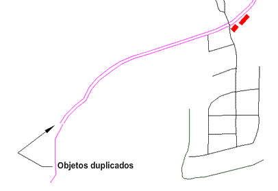

Sobre como excluir duplicados
Excluir duplicados localiza os objetos que compartilham o mesmo pontos inicial e final, assim como todos os outros pontos dentro da distância de tolerância. Você pode excluir um dos objetos.
Você pode incluir os seguintes tipos de objeto:
Perigo: Não use Excluir duplicados com a topologia de polígono porque isso exclui os dados importantes da topologia.
Esta ação exclui quaisquer objetos dentro da tolerância.
