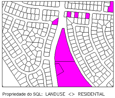

As polilinhas fechadas recuperadas por uma consulta são preenchidas com um padrão de hachura sólida magenta.

    As polilinhas e círculos fechados que são recuperadas durante a consulta são preenchidas com o padrão de hachura especificado.
