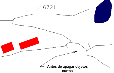

Sobre como apagar objetos curtos
Usando a ação de limpeza Apagar objetos curtos, é possível localizar qualquer objeto menor que a tolerância especificada e apagá-lo. Isto remove objetos lineares isolados curtos e objetos lineares curtos que fazem parte de uma polilinha.
Esta ação remove qualquer objeto ou segmento independente menor do que a tolerância especificada.
Esta ação é como a ação Dissolver pseudo nós, exceto Apagar objetos curtos, que remove o objeto linear e nós associados.
Dependendo dos dados, utilize Snap em nós agrupados em seguida, para corrigir erros que podem resultar na opção Apagar objetos curtos.
