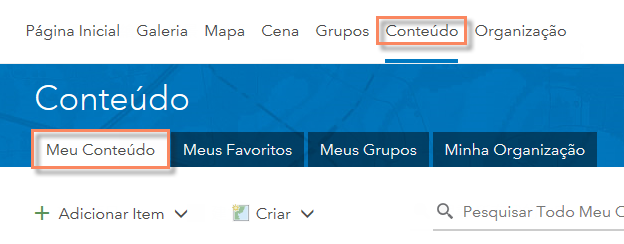

  2. No menu Arquivo, clique em Conteúdo e, a seguir, clique na guia Meu conteúdo.

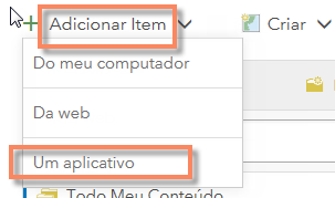

  3. Clique em Adicionar item Um aplicativo.

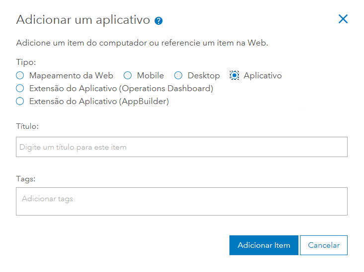

  4. Na caixa de diálogo Adicionar um aplicativo, selecione Aplicativo, insira o título e os identificadores apropriados e, a seguir, clique em Adicionar item.

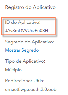

  5. Na página Visão geral do aplicativo, clique na guia Configurações.
  6. Clique em Informações registradas (na parte inferior da página).
  7. Copie a ID do aplicativo, que será usada na etapa seguinte, para a área de transferência ou em qualquer editor de texto.
