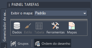

  1. No Gerenciador de exibição, verifique se a opção Ordem do desenho está selecionada.
  2. Execute um dos procedimentos a seguir:
    • Clique na camada que deseja mover e arraste-a para cima ou para baixo na lista.
    • Clique com o botão direito do mouse na camada e escolha Mover para o início ou Mover para o final.
  3. Os objetos de desenho das camadas na parte superior da lista são exibidos em cima dos objetos de desenho das camadas na parte inferior da lista.
