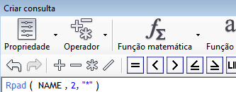

  4. Especifique os argumentos requisitados pela função, entre aspas simples.
    Por exemplo, se estiver preenchendo o lado direito de uma sequência de texto com três asteriscos, a expressão se parecerá com esta:
    Para expressões de texto, a propriedade fica entre parênteses, seguida por qualquer argumento entre aspas simples.
