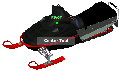

Com a ferramenta Center (Centro), é possível definir o centro da vista atual de um modelo. Para definir o centro, arraste o cursor sobre seu modelo. Uma esfera (ponto de pivô) é exibida além do cursor. A esfera indica que o ponto abaixo do cursor no modelo será o centro da vista atual quando você soltar o botão do mouse. O modelo é centralizado na esfera.
O ponto definido pela ferramenta Center fornece um ponto focal para a ferramenta Zoom e um ponto de pivô para a ferramenta Orbit
Exiba um dos círculos Navegação completa ou o grande círculo grande View Object.
Clique e arraste para baixo o setor Centro.
Arraste o cursor para a localização desejada do modelo.
Solte o botão no seu dispositivo apontador quando a esfera for exibida.
É efetuada a panorâmica no modelo até que a esfera esteja centralizada.
