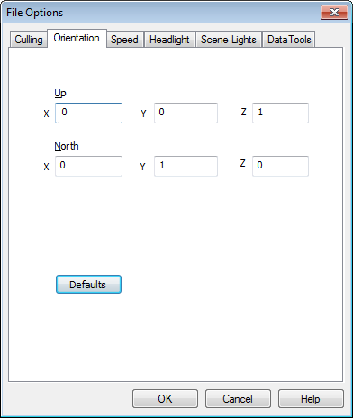

Alterar a orientação universal
  1. Clique na guia Home > painel Project > File Options .
  2. Na caixa de diálogo File Options > guia Orientation, insira os valores necessários para ajustar a orientação do modelo.
  3. Clique em OK.
