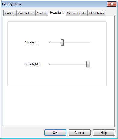

  1. Clique na guia Home > painel Project > File Options .
  2. Na caixa de diálogo File Options, clique na guia Headlight.
  3. Mova o deslizador Ambient para ajustar o brilho da cena e o deslizador Headlight para ajustar o brilho da luz direcional.
    Dica: ativar o modo Luz frontal antes de seguir esses passos permite ver instantaneamente o efeito que suas alterações têm sobre a renderização da cena.
  4. Clique em OK.
